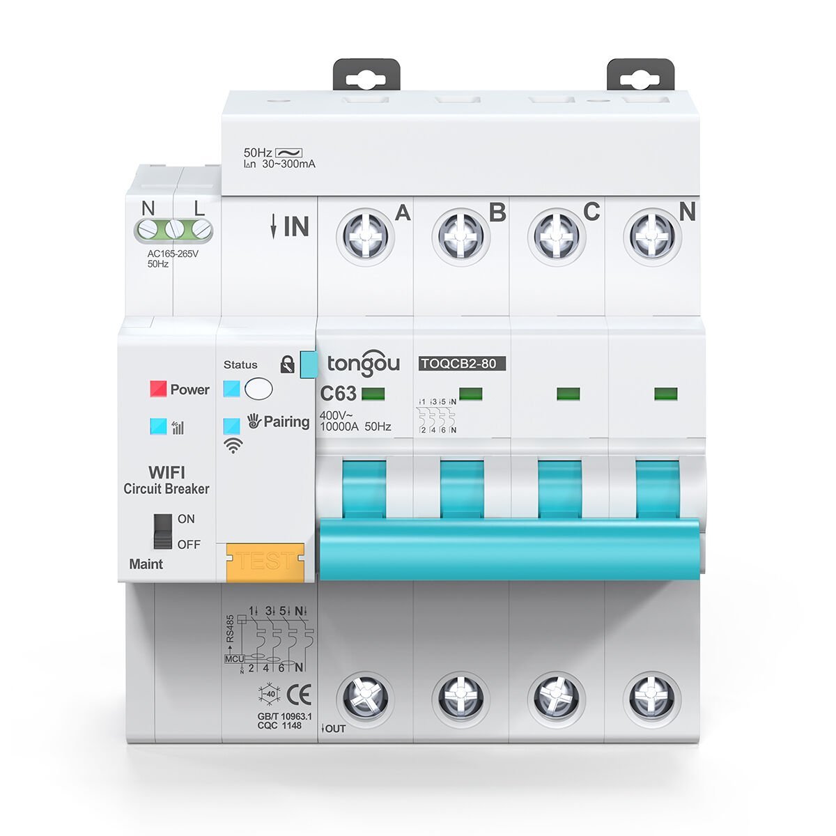

Tongou Akıllı Ayarlanabilir Kaçak Akım Rölesi - Voltaj ve Akım Koruma - Sıcaklık Koruma - Otomatik Enerji Verme - Otomatik Kurmalı
Ayarlanabilir Kaçak Akım Rölesi (30mA-500mA)
Kaçak Akım sonrası Otomatik Enerji verme özelliğiyle eviniz elektriksiz kalmaz. (Zamanlama Moduyla Saatte bir Enerji açma işlemi sağlanır.)
Yüksek ve Alçak Voltaj koruması sonrası Otomatik Olarak enerji verir.
Yüksek Voltaj Koruma (250-295V arasında ayarlanabilir.)
Akçak Voltaj Koruma (145-220V arasında ayarlanabilir.)
Yüksek Akım Koruma (1-63A arasında ayarlanabilir.)
Yüksek Güç Koruması (5W-25KW arasında ayarlanabilir.
Sıcaklık Koruması (60C - 100C arasında ayarlanabilir.)
Çoklu Zamanlama Yönetimi
WiFi Bağlantısı gittiğinde Bluetoothla kontrol imkanı (Uygulama kendi bağlanır)
Günlük Aylık ve Yıllık Enerji Tüketimi Görüntüleme

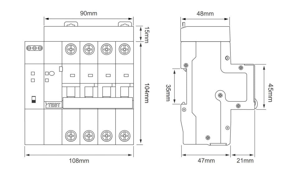

Ray Montajına Uygundur.
6 Otomat Genişliğindedir.
Tongou Trifaz Akıllı Kaçak Akım Koruma Rölesi Sayesinde aşağıdaki ürünlerin görevi tek cihazdan yapılır.
Trifaz Kaçak Akım Rölesi (Otomatik Enerji Verme)
Wifi Modülü, Voltaj ve Akım Koruma Modülü
Sıcaklık Koruma Modülü
C63 Eğrisine sahip 10kA Kısa Devre Korumalı Akım Kesici Sigorta Özelliği
Akım kesici özelliğiyle Eğer sigortanızda kullanılan sigorta bu ürünün özellikleriyle uyuşuyorsa 4 otomat genişliğindeki akım kesicinize de gerek kalmaz. Normal şartlarda 15-20 otomatlık yer kaplayan ürünlerin özelliklerini sadece 6 Otomat genişliğindeki bu ürünle sağlayabilirsiniz.
