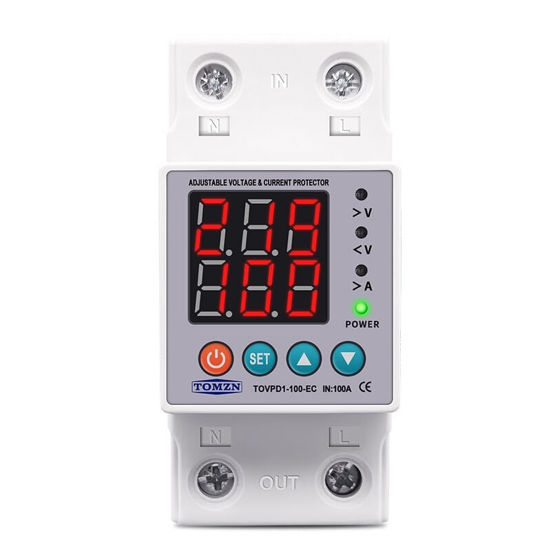

TOMZN Gerilim Koruma Rölesi Yüksek Alçak Voltaj Akım Koruma 100A Dahili Kontaktör Voltmetre Gerilim ve Akım Koruyucu Röle
Evde, Ofiste, Yurtlarda, Apart Dairelerde ve bir çok alanda elektrikli eşyalarınız yüksel voltaj ve yüksek akımdan koruyun. Evinizdeki elektronik cihazları ana sigorta kutusuna taktığınız bu ürünümüzle koruma altına alabilirsiniz. Voltaj yükselip tehlikeli seviyeye geldiğinde veya düştüğünde enerjiyi keser ve düzeldiğinde otomatik olarak tekrar verir. Ayarlanabilir parametreleri sayesinde şebekenize göre ayarlamalarınızı yapabilirsiniz. Aynı zamanda yüksek akıma karşı da koruma sağlar.
TOMZN TOVPD1-100-EC
1. AC 85-300V 50/60HZ
2. Yüksek Akım Koruma, yüksek voltaj koruma, düşük voltaj koruma özelliklerini destekler.
3. Gecikme zamanları ayarlanabilir.
4. Ayarlanabilir Parametrelere sahiptir.
5. Elektrik ölçer özelliği 1. Sınıftır.
6. Sürekli akım arızalarına karşı sayaç özelliği bulunmaktadır.
-Ürün Parametreleri
-Giriş Çalışma Aralığı    85~300V
-Yüksek Voltaj Koruma Aralığı    90~300V (Fabrika değeri 270V)
-Alçak Voltaj Koruma Aralığı    90~300V (Fabrika değeri 170V)
-Yüksek Akım Koruma Aralığı    1~100A (Fabrika Değeri 80A)
-Çalışma Frekansı    50/60Hz
-Voltaj devresi güç tüketimi    1W
-Akım devresi güç tüketimi    <1VA
-Voltaj/Akım/Güç Gösterim İsabeti    %99.5
-Çalışma Sıcaklığı    -25 ile +70 Derece Arasında
-Depolama Sıcaklığı    -40 ile +80 Derece Arasında
-Nem    %85 e kadar
-Çalışma Rakımı    2500m e kadar
-Elektromanyetik Çevre    E2
-Mekanik Çalışma Ömrü    100000 Anahtarlama
 Önerilen Ayarlar - TOVPD1-100-EC
A1 10
A2 247
A3 242
A4 10
A5 0.1
A6 198
A7 203
A8 10
A9 0.1
A10 39 (Yüksek Akım Koruma Değeri - Evdeki en yüksek sigortanın değerinden 1 Amperlik düşük olmalıdır)
A11 10
A12 2.0
A13 Voltaj Kalibrasyonu (Gerekirse Ayarlanmalıdır)
A14 - Off (Sürekli Akım Arıza Değeri)
A15 Akım Kalibrasyonu (Gerekirse ayarlanmalıdır)
