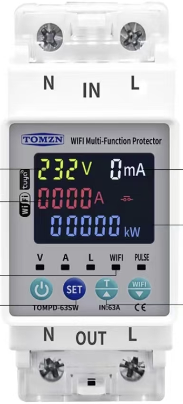

Tomzn Akıllı Kaçak Akım Rölesi, Voltaj ve Akım Koruma Rölesi TOMPD-63SW
Evinize gelen elektrik şebekesini sürekli olarak izleyerek cihazlarınızın güvenliği sağlar.
Yeni Özellik olarak bu özelliğe Kaçak akım Rölesi de dahil edilerek hem dış tehlikelere hem de iç tesisatta oluşabilecek kaçak akımlara karşı hazırlıklısınız!
WiFi özelliği sayesinde uzaktan erişim imkanı sunarak evinizin elektriğini her zaman kontrol altında tutmanızı sağlar.
Dahili enerji ölçerle enerji tüketiminizi raporlayabilir ve tasarruf yapma fırsatları yakalayabilirsiniz. Ampermetre fonksiyonu sayesinde anlık akım değerlerini takip edebilir, aşırı yüklenmeleri önleyebilirsiniz.
Maksimum 63A kapasitesiyle geniş kullanım alanına uygun bir üründür. TOMPD-63SW model kodlu ürününüzü Smart Life uygulamasıyla kullanabilirsiniz.
Ürünün Uygulamadaki Demosu için Lütfen Mağazamıza Mesaj atınız. Böylelikle uygulamadan test ürünümüzü inceleyebilir, arayüzünü ayarlamalarını kontrol edebilirsiniz.
Ürün Özellikleri
1. AC 90-300V 50/60HZ
2. Yüksek Akım Koruma, yüksek voltaj koruma, düşük voltaj koruma
3. 10mA-99mA arasında ayarlanabilir Kaçak Akım Rölesi Özelliği, 10mA sayesinde Evinizi daha güvenli hale getirin!
4. Zaman Rölesi olarak çalışabilmektedir.
5. Günlük, Haftalık ve Aylık Enerji tüketimlerini takip edebilme.
6. Akım Limitleme Örneğin evinizin 40 Amper sigortaları için akıllır rölenizi 39 Ampere limitleyerek önce akıllı rölenizin çalışmasını sağlayarsınız ve sigortalarınıza elle müdahale etmenize gerek kalmaz.
7. Ön Ödemeli Enerji Sağlama Özelliği, Apartlar, Otel Odaları ve Kiralık yerleriniz için belirlediğiniz enerji kullanıldığında otomatik olarak enerjiyi keser.
8. Smart Life uygulamasıyla akıllı rölenizi ve başka ürünlerinizi de aynı uygulamada kullanın.
9. TOMPD-63SW Modelimiz 36mm genişlikte olup Kaçak akım ve voltaj koruma esnasında sadece fazı kesmektedir.
