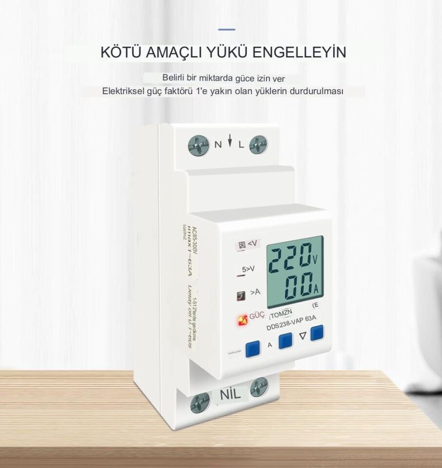

Evde, Ofiste, Yurtlarda, Apart Dairelerde ve bir çok alanda elektrikli eşyalarınız yüksel voltaj ve yüksek akımdan koruyun. Bunun yanında Yurt ve Apartlarda kötü niyetli kullanımı engeller. Resistif (Kettle, Tost Makinesi vs) yükler karşısında kullanımı durdurur. Aynı zamanda enerji ölçer. Enerji ölçme özelliğiyle Tüketiminizin ne kadar olduğunu görebilirsiniz.

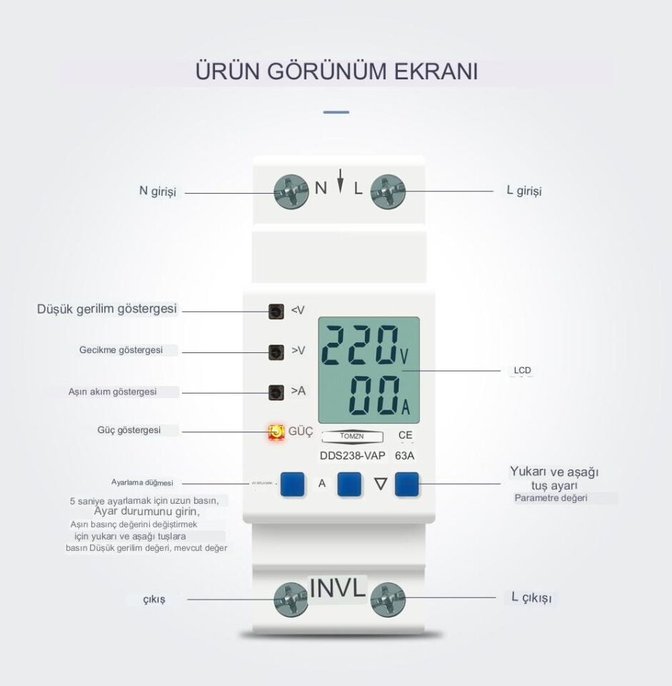

1. AC 85-300V 50/60HZ
2. Yüksek Akım Koruma, yüksek voltaj koruma, düşük voltaj koruma özelliklerini destekler.
3. Teker teker veya hepsi birlikte pasif yapılabilir.
4. Voltaj ve Akım koruma doğruluğu %99.5 tir.
5. Cihazın enerji tüketimi 0.5W tan düşüktür.
8. Normal anahtar olarak kullanılabilir.

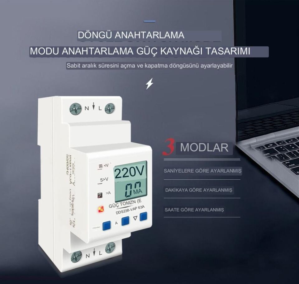

9. Can be used as a cycle switch. Remarks The product does not have a battery. If the external power supply is out of power, the cycle time starts from 0.

12. Kötü niyetli yük tanıma özelliğiyle saf rezistif yüklerde limitleme sağlar. Kiralık Aprtlarda, Yurtlarda kettle, Elektrikli mangal vs gibi kullanımları limitler.
