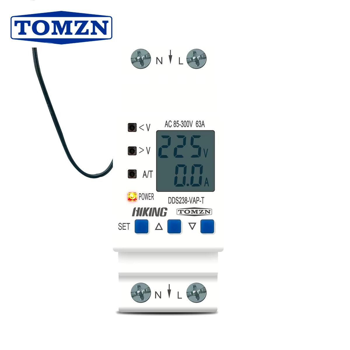

TOMZN Hiking Sıcaklık Korumalı Gerilim Koruma Rölesi Yüksek Alçak Voltaj Akım Koruma 80A Dahili Kontaktör Voltmetre Gerilim ve Akım Koruyucu Röle
Evde, Ofiste, Yurtlarda, Apart Dairelerde ve bir çok alanda elektrikli eşyalarınız yüksel voltaj ve yüksek akımdan koruyun. Bunun yanında Yurt ve Apartlarda kötü niyetli kullanımı engeller. Resistif (Kettle, Tost Makinesi vs) yükler karşısında kullanımı durdurur. Aynı zamanda enerji ölçer. Enerji ölçme özelliğiyle Tüketiminizin ne kadar olduğunu görebilirsiniz. Zamanlama modunda da kullanabilirsiniz. Bu rölede diğer Hiking modellere ek olarak Sıcaklık Koruması da Mevcuttur.
TOMZN Hiking DDS238-VAP-T-80A
1. AC 85-300V 50/60HZ
2. Yüksek Akım Koruma, yüksek voltaj koruma, düşük voltaj koruma özelliklerini destekler. Koruma ve enerji kapatılabilir. Manuel hale getirilebilir özelliktedir. Normal Modu otomatiktir.
3. Sıcaklık Koruma özelliği bulunmaktadır.
4. Zaman Rölesi Modunda da çalışabilmektedir.
5. Enerji ölçer özelliktedir.
8. Ayarlanabilir Parametrelere sahiptir.
9. Elektrik ölçer özelliği 1. Sınıftır.
10. Ekran aydınlatması açılıp kapanabilir özelliktedir.
11. Kötü niyetli yük tanıma özelliğiyle saf rezistif yüklerde limitleme sağlar. Kiralık Aprtlarda, Yurtlarda kettle, Elektrikli mangal vs gibi kullanımları limitler.
