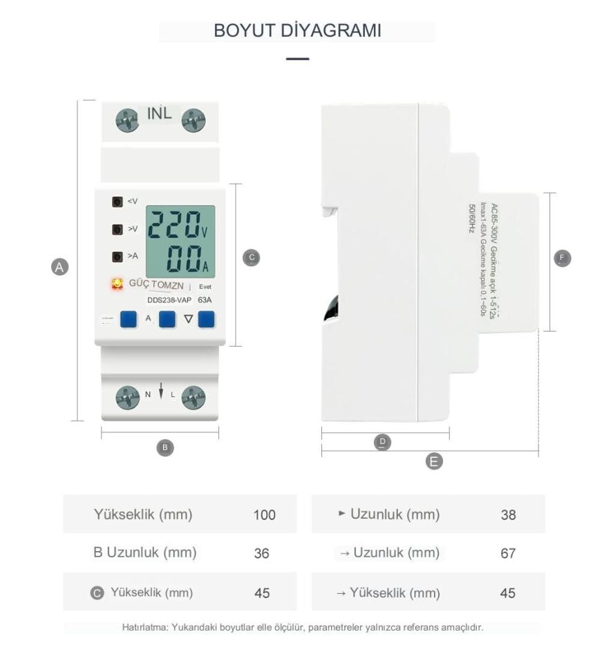

TOMZN Hiking DDS238-VAP-T
1. AC 85-300V 50/60HZ
2. Yüksek Akım Koruma, yüksek voltaj koruma, düşük voltaj koruma özelliklerini destekler. Koruma ve enerji kapatılabilir. Manuel hale getirilebilir özelliktedir. Normal Modu otomatiktir.
3. Sıcaklık Koruma özelliği bulunmaktadır.
4. Zaman Rölesi Modunda da çalışabilmektedir.
5. Enerji ölçer özelliktedir.
8. Ayarlanabilir Parametrelere sahiptir.
9. Elektrik ölçer özelliği 1. Sınıftır.
10. Ekran aydınlatması açılıp kapanabilir özelliktedir.
11. Kötü niyetli yük tanıma özelliğiyle saf rezistif yüklerde limitleme sağlar. Kiralık Aprtlarda, Yurtlarda kettle, Elektrikli mangal vs gibi kullanımları limitler.
Ürün Parametreleri
Giriş Çalışma Aralığı 85~300V
Yüksek Voltaj Koruma Aralığı 85~300V (Fabrika değeri 270V)
Alçak Voltaj Koruma Aralığı 85~300V (Fabrika değeri 170V)
Yüksek Akım Koruma Aralığı 1~80A (Fabrika Değeri 40A)
Çalışma Frekansı 50/60Hz
Kapandıktan sonra devreye girme süresi 2~255sn (Fabrika Değeri 2sn)
Voltaj devresi güç tüketimi 1W
Aktif Enerji Gösterme İsabeti 99% (IEC62053-21)
Nem %85 e kadar
Çalışma Rakımı 2500m e kadar
Elektromanyetik Çevre E2
Önerilen Ayarlar - DDS238-VAP-T
dE 1
dC 1
b9 2
SS 10
Uo 247
UoH 242
UL 198
ULH 203
SU 0.1
Io 39 (Evdeki Sigortaların 1 Amper Düşüğüne ayarlanmalıdır)
IC Off (Apartlar için Kettle kullanımı istenmiyorsa 5.0 yapılmalıdır)
SI 2.0
SH 10
FO 80
FOH 60
FL -10
FLH 10
SF 30
