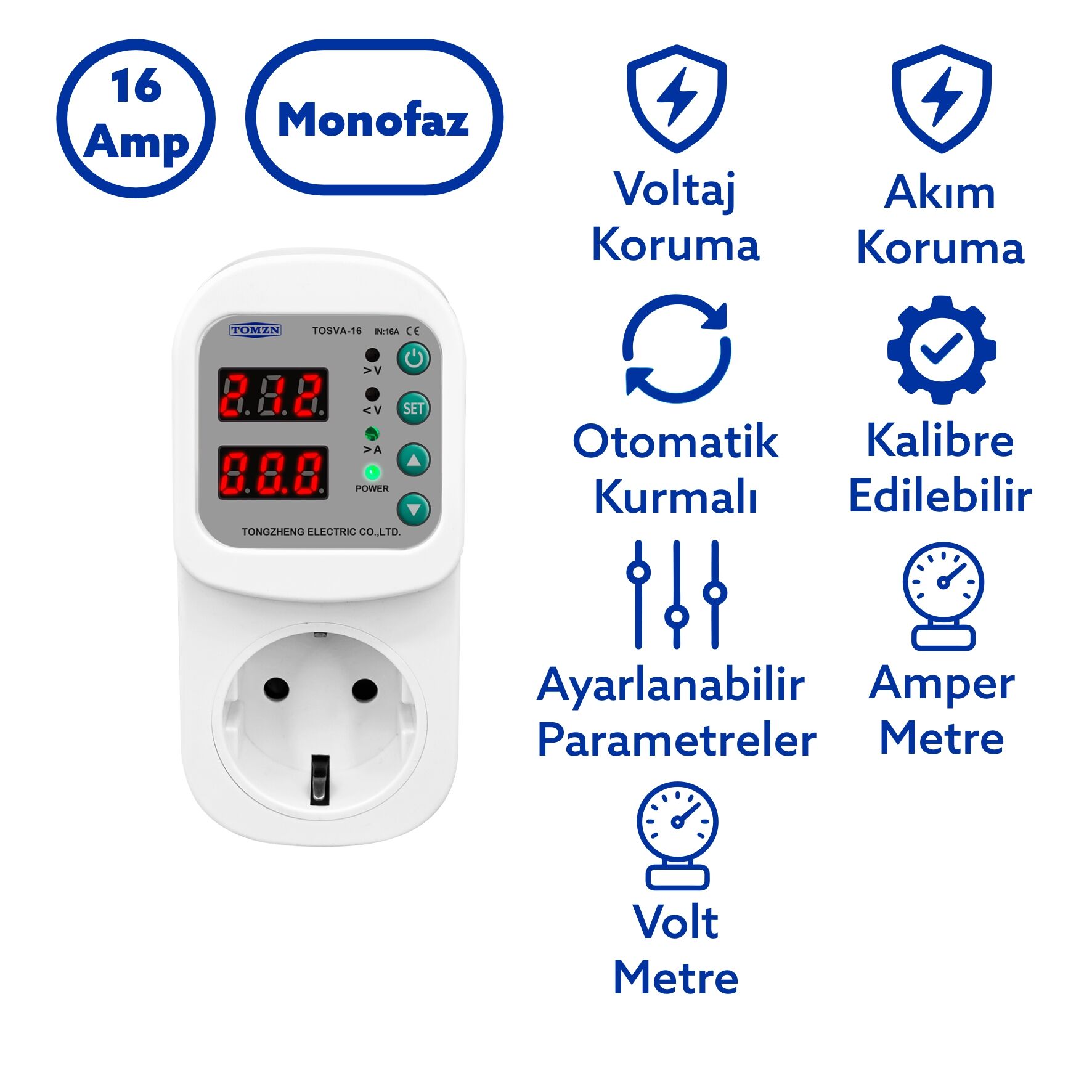

Fonksiyonlar
- Yüksek ve Alçak Voltaj Koruma
- Yüksek Akım Koruma
- Voltaj düzeldiğinde otomatik enerji verme
- Anlık Voltaj ve Akım Göstergesi
- Voltaj Kalibrasyonu

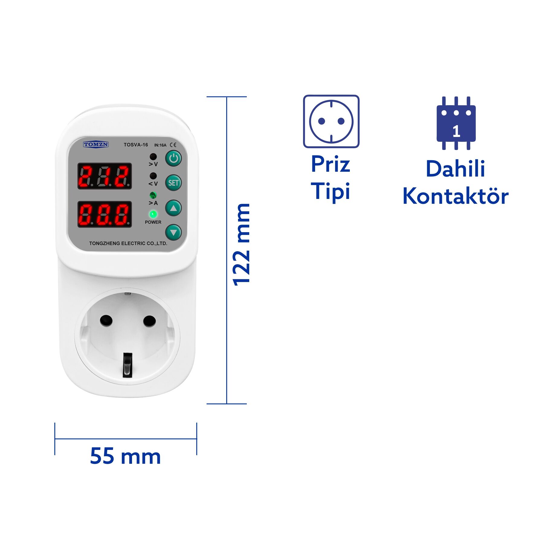

- Cihaz Ölçüleri: 122x55x86 (mm)
- Yangına dayanıklı malzemeden üretilmiştir.
