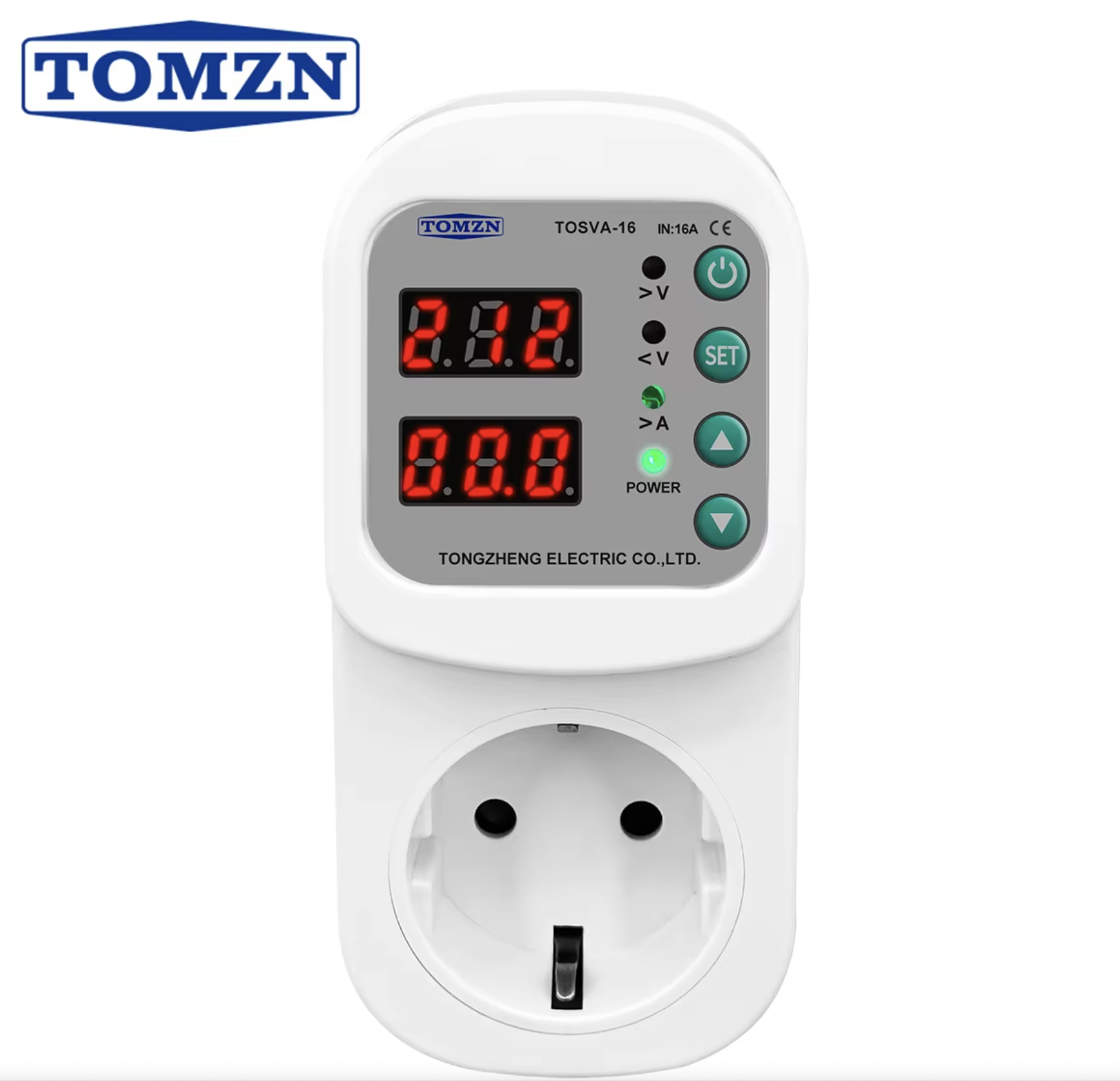

- Tomzn Elektrik Bekçileri ailesinin yeni Üyesi Voltaj ve Akım Korumalı Priz Karşınızda!
- Evdeki elektronik cihazlarınızın korunmasında Elektrik Bekçiliği görevinde kendini kanıtlamış Tomzn Markasının yeni ürünüyle İstediğiniz Prizdeki cihazı kolaylıkla korumaya alın.
- Buzdolabı, Bulaşık Makinesi, Çamaşır Makinesi, Kombi, Buzdolabı Televizyon ve aklınıza gelen diğer elektronik cihazlarınızı kolayca korumaya alın.
- Yüksek alçak gerilim koruması sayesinde cihazlarınızı ani voltaj değişikliklerinden kaynaklanan zararlardan korur.
- 16A kapasitesiyle taktığınız prizdeki cihazlarınızı yüksek akımdan korur.
- Elektrik bekcisi olarak da bilinen bu ürün, herhangi bir aşırı akım durumunda devreye girerek bağlı cihazları korur.
- Dayanıklı malzemelerden üretilmiş olan akım ve voltaj koruma prizi uzun ömürlü kullanım imkanı sağlar.
- Ayarlanabilir Parametreleri sayesinde Voltaj ve akım değerlerini istediğiniz değerde tutabilirsiniz.
- Montaj derdi yok. İstediğiniz yerde istediğiniz cihazı koruma altına alın. Sadece Prize takmanız yeterli!
Fonksiyonlar
- Yüksek ve Alçak Voltaj Koruma
- Yüksek Akım Koruma
- Voltaj düzeldiğinde otomatik enerji verme
- Anlık Voltaj ve Akım Göstergesi
- Voltaj Kalibrasyonu
- Cihaz Ölçüleri: 122x55x86 (mm)
- Yangına dayanıklı malzemeden üretilmiştir.
Önerilen Ayarlar (Şebekenize göre değişiiklik gösterebilir, Şebekeyi izleyip ona göre optimize etmeniz tavsiye edilir.)
A1 10
A2 247
A3 242
A4 10
A5 0.1
A6 198
A7 203
A8 10
A9 0.1
A10 - 8 (Yüksek Akım Koruma Değeri çalıştırılacak cihazlara göre ayarlanmalıdır. En fazla 16 olabilmektedir.)
A11 10
A12 2.0
A13 Voltaj Kalibrasyonu (Gerekirse voltmetreyle ayarlanmalıdır)
A14 Sürekli Akım Arıza Değeri (Off durumda kalabilir)
A15 Akım Kalibrasyonu (Gerekirse Ampermetreyle ayarlanmalıdır)
* Aşağı tuşuna 6 saniyeden fazla basılırsa cihaz fabrika ayarlarına dönecektir.
* Yukarı tuşuna 12 saniyeden fazla basılırsa cihaz son koruma sebebini gösterecektir.
