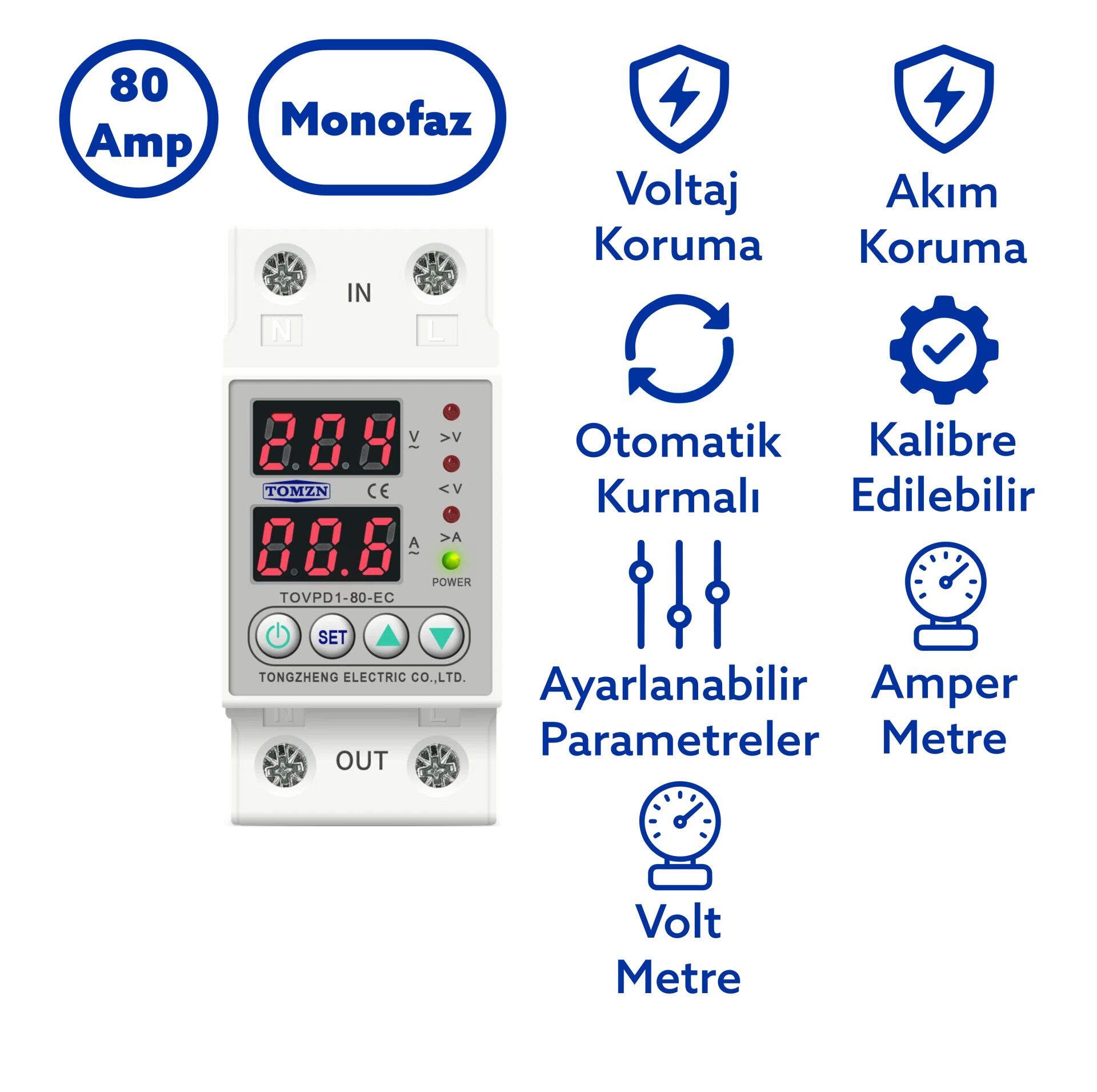

  1. Yüksek Voltaj Koruma
  2. Düşük Voltaj Koruma
  3. Yüksek Akım Koruma
  4. Otomatik Kurtarma
  5. Voltaj Ekranı
  6. Akım Ekranı
  7. Voltaj Kalibrasyonu
  8. Ayar Resetleme
  9. Son hataları gösterme
  10. Dahili Kontaktör.

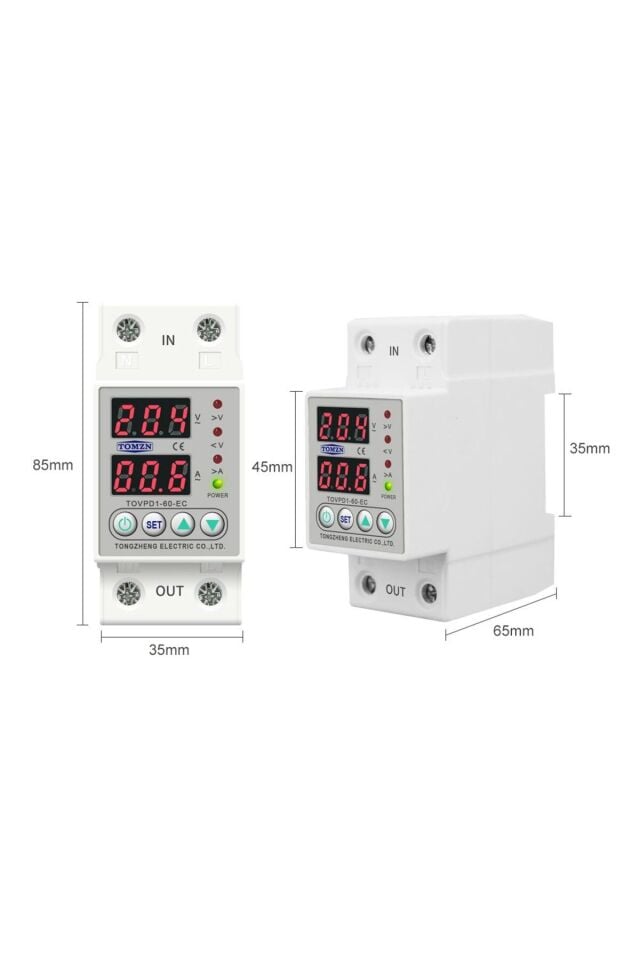

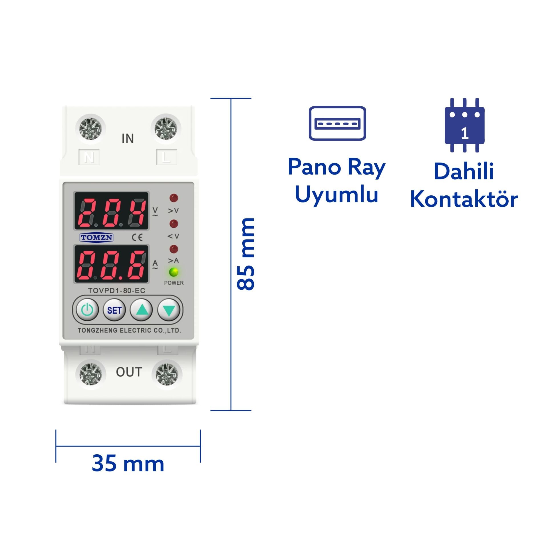

Ürün Boyutu
86x38x68mm

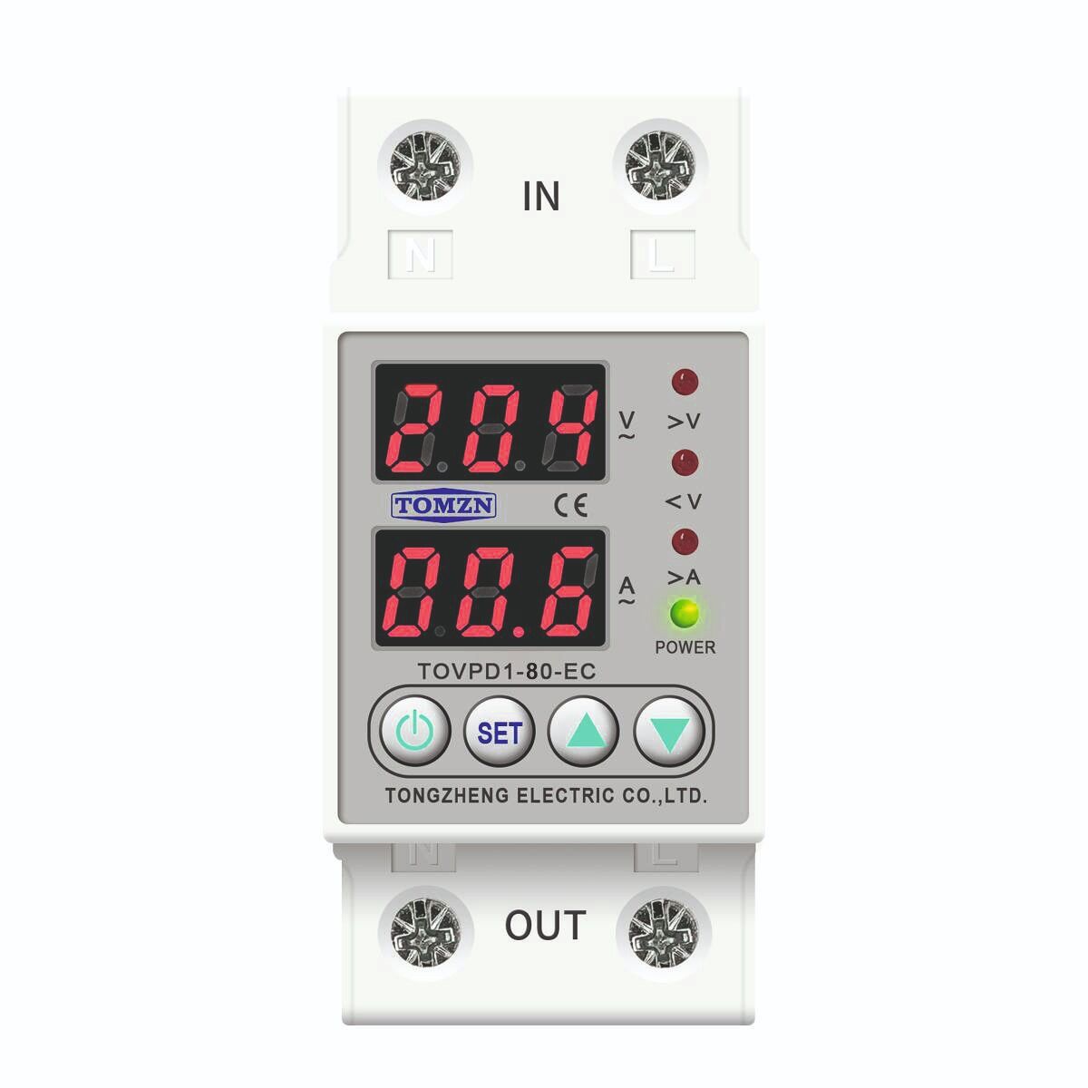

Kablolama
Üst-Giriş
Alt-Çıkış
