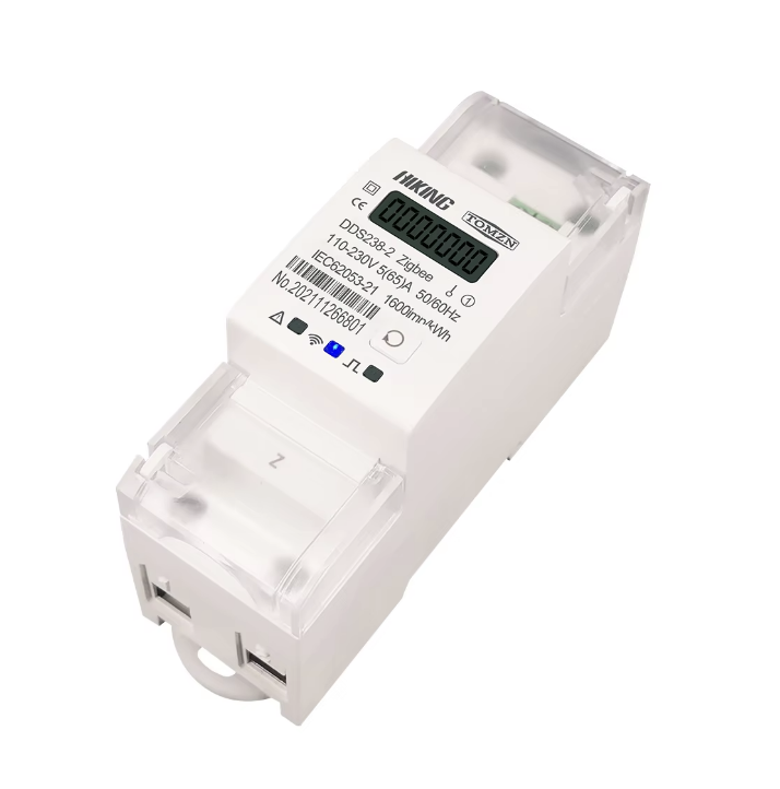

Evde, Ofiste, Yurtlarda, Apart Dairelerde ve bir çok alanda elektrikli eşyalarınız yüksel voltaj ve yüksek akımdan koruyun. Bunun yanında Yurt ve Apartlarda kötü niyetli kullanımı engeller. Resistif (Kettle, Tost Makinesi vs) yükler karşısında kullanımı durdurur. Aynı zamanda enerji ölçer. Enerji ölçme özelliğiyle Tüketiminizin ne kadar olduğunu görebilirsiniz.
TOMZN DDS238 Zigbee
1. AC 85-300V 50/60HZ
2. Yüksek Akım Koruma, yüksek voltaj koruma, düşük voltaj koruma özelliklerini destekler.
3. Teker teker veya hepsi birlikte pasif yapılabilir.
4. Voltaj ve Akım koruma doğruluğu %99.5 tir.
5. Cihazın enerji tüketimi 0.5W tan düşüktür.
8. Normal anahtar olarak kullanılabilir.
9. Elektrik ölçer özelliği 1. Sınıftır.
10. Ekran aydınlatması açılıp kapanabilir özelliktedir.
11. Kötü niyetli yük tanıma özelliğiyle saf rezistif yüklerde limitleme sağlar. Kiralık Aprtlarda, Yurtlarda kettle, Elektrikli mangal vs gibi kullanımları limitler.
Giriş Çalışma Aralığı 85~300V
Yüksek Voltaj Koruma Aralığı 85~300V (Fabrika değeri 270V)
Alçak Voltaj Koruma Aralığı 85~300V (Fabrika değeri 170V)
Yüksek Akım Koruma Aralığı 1~63A (Fabrika Değeri 40A)
Çalışma Frekansı 50/60Hz
Kapandıktan sonra devreye girme süresi 2~255sn (Fabrika Değeri 2sn)
Voltaj devresi güç tüketimi 1W
Aktif Enerji Gösterme İsabeti 99% (IEC62053-21)
Nem %85 e kadar
Çalışma Rakımı 2500m e kadar
Elektromanyetik Çevre E2
