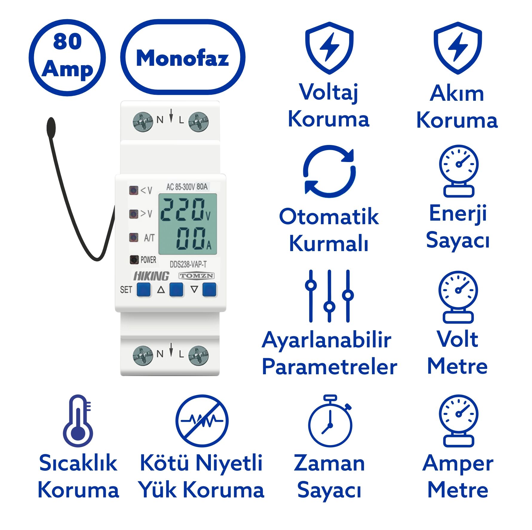

Tomzn Hiking Sıcaklık Korumalı Voltaj ve Akım Koruma Rölesi 80A Dahili Kontaktör Elektrik Bekçisi
2. Yüksek Akım Koruma, yüksek voltaj koruma, düşük voltaj koruma özelliklerini destekler. Koruma ve enerji kapatılabilir. Manuel hale getirilebilir özelliktedir. Normal Modu otomatiktir.
3. Sıcaklık Koruma özelliği bulunmaktadır.
4. Zaman Rölesi Modunda da çalışabilmektedir.
5. Enerji ölçer özelliktedir.
8. Ayarlanabilir Parametrelere sahiptir.
9. Elektrik ölçer özelliği 1. Sınıftır.
10. Ekran aydınlatması açılıp kapanabilir özelliktedir.
11. Kötü niyetli yük tanıma özelliğiyle saf rezistif yüklerde limitleme sağlar. Kiralık Aprtlarda, Yurtlarda kettle, Elektrikli mangal vs gibi kullanımları limitler.

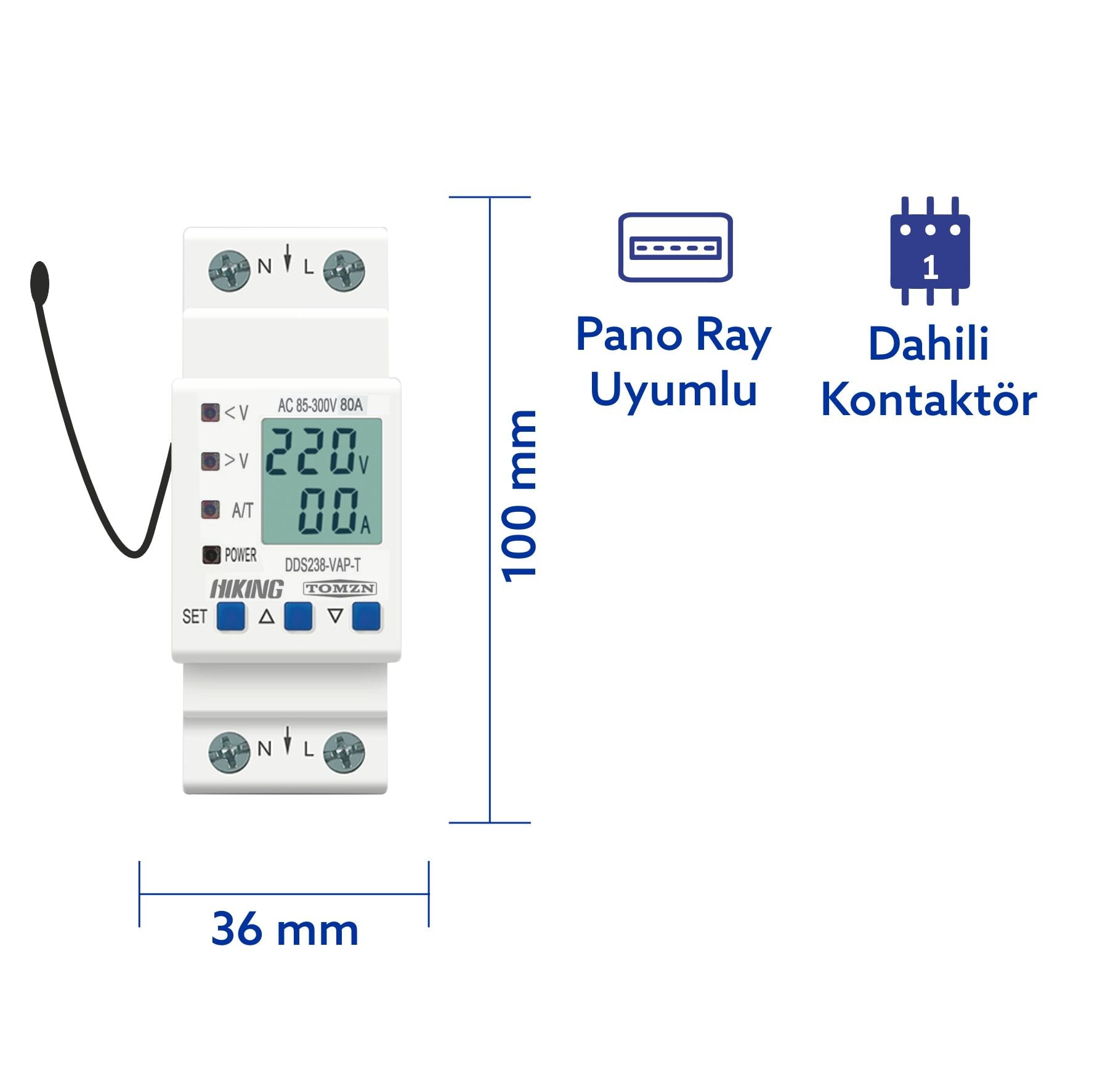

Ürün Parametreleri
| Giriş Çalışma Aralığı | 85~300V |
| Yüksek Voltaj Koruma Aralığı | 85~300V (Fabrika değeri 270V) |
| Alçak Voltaj Koruma Aralığı | 85~300V (Fabrika değeri 170V) |
| Yüksek Akım Koruma Aralığı | 1~80A (Fabrika Değeri 40A) |
| Çalışma Frekansı | 50/60Hz |
| Kapandıktan sonra devreye girme süresi | 2~255sn (Fabrika Değeri 2sn) |
| Voltaj devresi güç tüketimi | 1W |
| Akım devresi güç tüketimi | <1VA |
| Aktif Enerji gösterim aralığı | 0~9999.9kWh |
| Voltaj/Akım/Güç Gösterim İsabeti | %99.5 |
| Aktif Enerji Gösterme İsabeti | 99% (IEC62053-21) |
| Çalışma Sıcaklığı | -25 ile +70 Derece Arasında |
| Depolama Sıcaklığı | -40 ile +80 Derece Arasında |
| Nem | %85 e kadar |
| Çalışma Rakımı | 2500m e kadar |
| Elektromanyetik Çevre | E2 |
| Mekanik Çalışma Ömrü | 100000 Anahtarlama |

- Koruyucu kabin içine dikey veya yatay olarak monte edilebilir. Özel olarak ihtiyaç duyulması halinde özel sipariş yapılması gerekmektedir.
