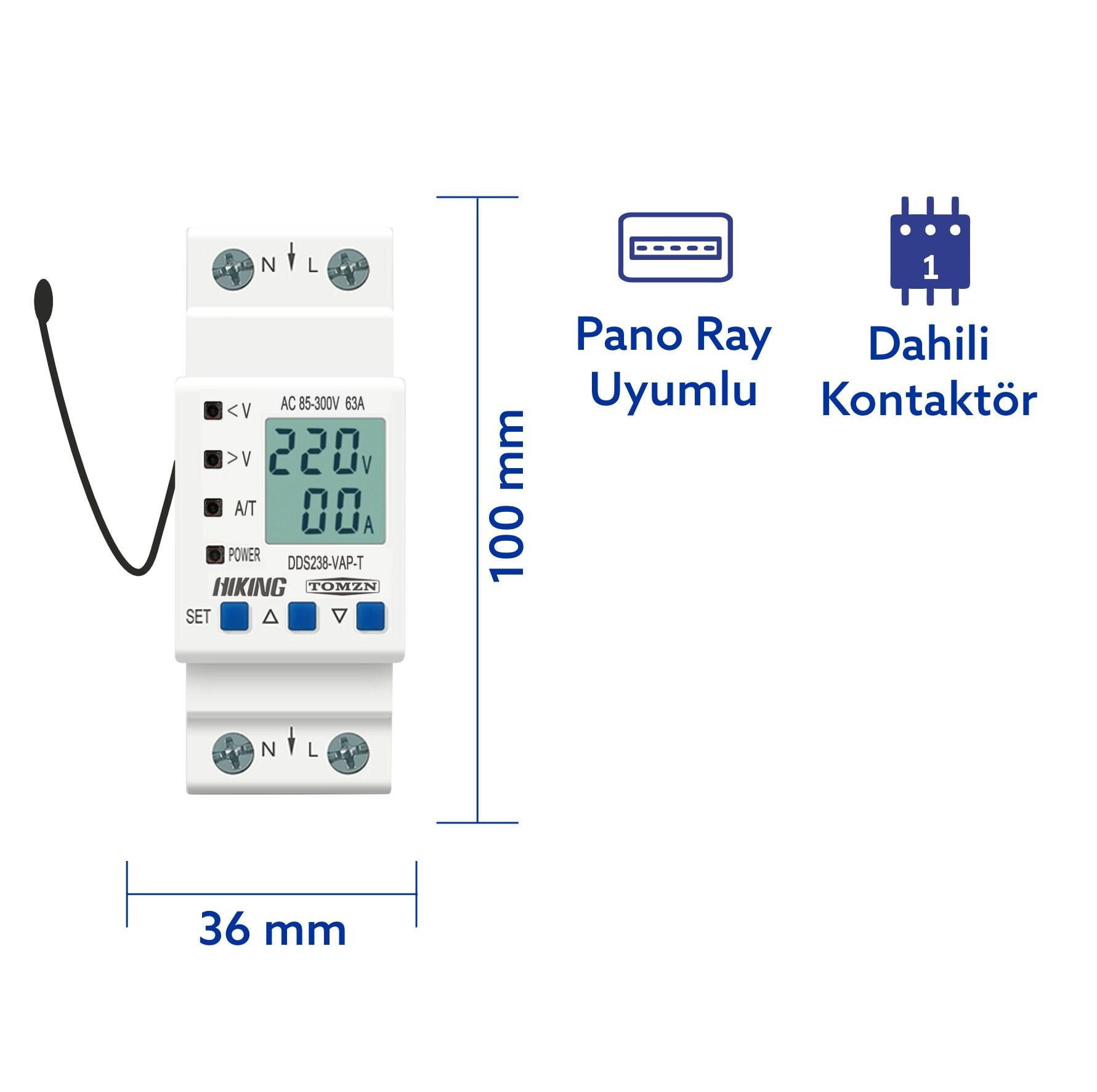

Ürün Parametreleri
Giriş Çalışma Aralığı 85~300V
Yüksek Voltaj Koruma Aralığı 85~300V (Fabrika değeri 270V)
Alçak Voltaj Koruma Aralığı 85~300V (Fabrika değeri 170V)
Yüksek Akım Koruma Aralığı 1~80A (Fabrika Değeri 40A)
Çalışma Frekansı 50/60Hz
Kapandıktan sonra devreye girme süresi 2~255sn (Fabrika Değeri 2sn)
Voltaj devresi güç tüketimi 1W
Aktif Enerji Gösterme İsabeti 99% (IEC62053-21)
Nem %85 e kadar
Çalışma Rakımı 2500m e kadar
Elektromanyetik Çevre E2
Önerilen Ayarlar - DDS238-VAP-T
dE 1
dC 1
b9 2
SS 10
Uo 247
UoH 242
UL 198
ULH 203
SU 0.1
Io 39 (Evdeki Sigortaların 1 Amper Düşüğüne ayarlanmalıdır)
IC Off (Apartlar için Kettle kullanımı istenmiyorsa 5.0 yapılmalıdır)
SI 2.0
SH 10
FO 80
FOH 60
FL -10
FLH 10
SF 30
